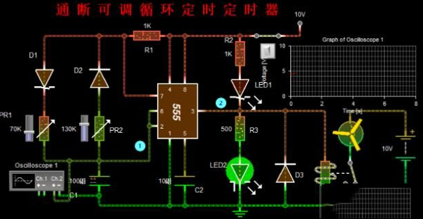

    一个采用555定时器来实现通断延迟电路,可以用在不宜通宵长间工作的地方,有利于设备及人员的身体健康等,该电路能控制煤气、电风扇、点动开关设备等。555通断可调延迟定时电路
1、电路组成
主电源10V,主芯片555定时器、3只普通二极管、2只发光二极管,2只可调电阻,2只电容、1只继电器组成。
2、电路设计

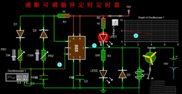

555接成无稳态方波发生器以构成循环定时器,刚开机C1两端电压为零,555触发端第2脚为低电平,第3脚输出高电平,继电器K得电吸合,此时LED2点亮发光。
555内部放电管截止,第7脚被悬空,所以+10V经R1/D1和PR1向电容C1充电,当阀值端第6脚电位上升到2/3时,555复位第3脚输出低电平,LED2熄灭,K同时失电断开,这时断电指示灯LED1点亮发光,此时555内部放电管导通,555芯片和第1、第7脚被内部放电短接。
所以,C1储存的电荷就通过PR2/D2向555的第7脚放电,使第2脚电位不断下讲,当第2脚下将到电源电源1/3时,555又置位,第3脚输出高电平,LED1灭LED2点亮,K得电吸合,555电路置位后电源电压又经过R1、D1和PR1向 C1充电....周而反复进行,这样555的第3脚不断交替的输出高电平与低电平,通过继电器控制负载的开与关。
3、总结
调节电位器PR1和PR2即可分别调整开与关的时间,在该电路中C1的取值较小,在实际使用中可以换更大容量的,即可获取到更长的延迟时间。
