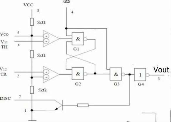

    一个采用555时基电路制作的LED闪烁灯电路,当555电路的④脚悬空时,为什么555的输出端③脚还有振荡信号输出,两个LED闪烁。
以下是555电路④脚的使用方法,以下是电路图:
图1:55电路构成的LED闪烁灯电路
上图为一个采用555时基电路设计的LED闪烁灯电路,555电路及其外围接的电阻R1、R2及电容C1组成一个超低频的自激多谐振荡器(R1、R2阻值见提问者给的图片),在正常工作时,555的输出端③脚输出的是矩形波信号,当③脚输出为高电平时,绿色的LED2点亮;当③脚输出为低电平时,红色的LED1点亮,这样两个LED轮流点亮,便会发出红绿交替的闪烁光。
图2:555时基电路的内部框图
555电路的④脚为复位端,正常工作时,要求该端应接高电平,此时输出端③脚的输出状态是由555的②脚和⑥脚的电位高低决定的。当④脚电压≤0.7V(典型值)时,555的③脚输出将一直为低电平,不再受②脚和⑥脚控制,故④脚为低电平(要求幅度≤0.7V)时,只有LED1会点亮,但不会闪烁。
由于555的④脚输入阻抗很高(对于双极型555时基电路,该端的输入电流在μA级,而CMOS555时基电路④脚的输入电流在pA级),当该端悬空时,一般④脚处于高电平状态,故上述的振荡电路仍会工作,使两个LED交替闪烁。
不过,555的④脚悬空时处于高电平状态不太可靠,若受到干扰,该端可能会变为低电平,故555电路正常工作时,一般将该脚与其电源端⑧脚连接在一起,使其能可靠的处于高电平状态。
