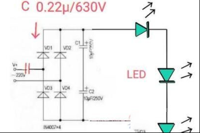

可以将电子镇流器电路板上高频振荡电路的元件拆除,在整流桥前面加一个降压电容,即可构成一个简单的LED小夜灯,其电路如下图。
图2:简单的LED小夜灯电路
上图中LED小夜灯电路比较简单,只要在四个1N4007整流二极管前面加一个0.22μF/630V的涤纶电容(电容两端需并联泄放电阻,图中未画出)降压限流即可驱动数个小功率的白光LED灯珠。

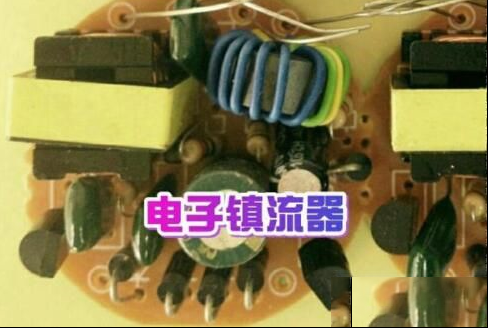

由于电子镇流器电路板上的空间较大,添加的0.22μF/630V电容可以直接焊接在电路板上。
图3:节能灯电子镇流器电路板
上图中电路中有两个电阻未画出,一个是C两端并联的数百KΩ的泄放电阻,另一个是滤波电容C1、C2两端并联的数百KΩ的放电电阻。
在制作电路时,可将电子镇流器原理图(详见图1)中的电阻R6(680KΩ)并联在0.22μF/630V的电容两端,将电阻R1(390KΩ)并联在C1+C2的两端。LED选用小功率的白光LED灯珠,具体灯珠个数视实际需要而定。
