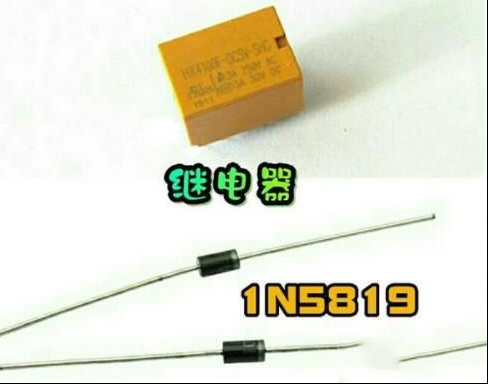

图2:继电器和1N5819二极管
在制作本电路时,继电器J的工作电压和触点容量视负载RL的工作电压和电流而定,二极管的耐压值要大于电源电压,并且留有一定的余量。
如果电源电压在30V以下,选用1N4001整流二极管即可,如果电源电压较低,比如在3~5V,二极管最好选用1N5819这类正向压降小的肖特基二极管。
