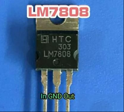

LM78XX系列三端稳压集成电路工作稳定,电路简单,成本低廉,在一些要求不高的电路中常作为各种稳压电源。其最高输入电压为35V,输出电压有5V、6V、8V、9V、10V、12V、15V、18V及24V等多种规格。LM78XX系列的最大输出电流为1.5A,工作时的最小压差为2V。
上图为LM7808构成的8V稳压电源,其输出电流可达1.5A。若想获得6V的输出电压,可以将LM7808换成LM7806,其它元件不需改动即可输出6V的稳定电压。
图2:TO-220封装的LM7808
LM78XX系列的引脚排列如上图,其引脚排列皆与LM7808一样。

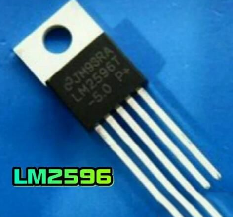

2、大电流直流降压电路

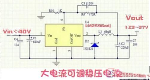

以上LM78XX系列稳压集成电路及LM317等皆为线性稳压集成电路,在压差较大且输出电流也较大时,线性稳压集成电路的发热较大。如果要求大电流输出且发热量小,可以选用LM2596这类DC-DC降压集成电路,这种降压电路的输出电流可达3A。
图3:大电流可调稳压电源
上图为LM2596构成的大电流可调稳压电源,其最高输入电压为40V,输出电压可通过电阻R9来调整。该降压电路的输出电压可在1.23~37V之间调整,最大输出电流可达3A。
图4:TO-220封装的LM2596
