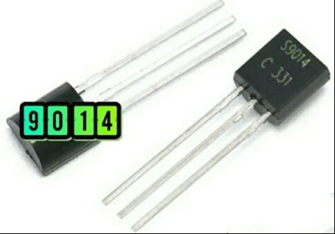

图2:TO-92封装的9014三极管
上图电路中的三极管一般要求β越大越好,这样可以获得较高的灵敏度。一般选用9014C三极管,其β大都在250以上。

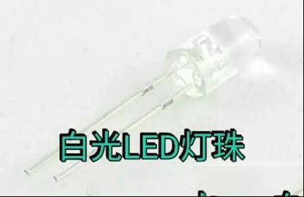

图3:小功率的白光LED灯珠。
上图中白光LED灯珠的工作电压在3V左右,工作电流有一两个mA即可发出较亮的光。电路中的三极管VT3一般不会充分饱和导通,故本电路中的LED1和LED2未加限流电阻。
