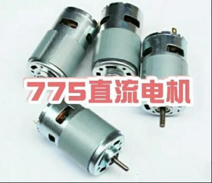

上图电路中555时基电路及外围的电阻、电容等元件构成一个PWM发生器,输出脉冲的频率可通过电阻R1、电容C1来调整。调整电位器RP的阻值可改变555输出端③脚输出脉冲的宽度,即可改变电机的转速。由于775直流电机的工作电流较大(可达数安),555的输出不能直接驱动这种电机,故在输出端③脚外接一个大电流的N沟道MOS场效应管来驱动775直流电机。
图2:775直流电机
775直流电机的直径为42mm,机身长度为66.5mm。其空载电流为0.5A,工作电流可达5A。

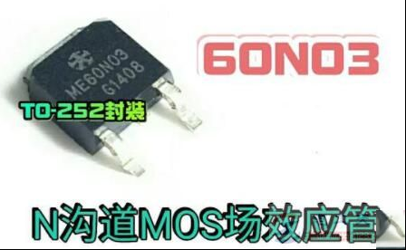

图2:TO-252封装的60N03
60N03为一款常用的贴片封装的大电流N沟道MOS场效应管,其耐压值为30V,ID为60A,阈值电压低,导通电阻小。
