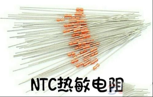

图2:玻璃壳封装的NTC热敏电阻。
上图为常用的玻璃壳封装的NTC热敏电阻,这种电阻的外形看起来与常用的1N4148二极管很像,不过使用时没有极性。本电路中用的NTC热敏电阻的阻值,可根据实际需要选用。调整图中R1的阻值,即可设定所需的温度。与继电器并联的保护二极管VD2可以选用1N4001或1N4148。
