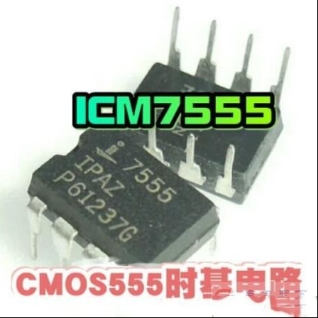

图2:DIP-8封装的ICM7555
为了降低整个电路的待机耗电,本制作选用微功耗的CMOS555时基电路ICM7555(其功能与NE555完全一样),在静态时,整个电路的工作电流不大于1mA。

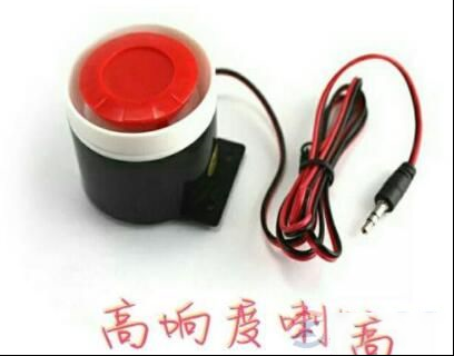

图3:内置音源的高响度喇叭
上图这种高响度喇叭内部带有音源,使用时只要接入12V的直流电压,即可发出响亮的报警声。
