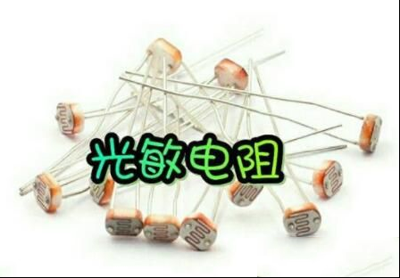

光敏电阻的阻值会随着光线强弱而变化,如果打算用光敏电阻制作光控开关,只要添加一个电压比较器即可,以下是具体的电路图。

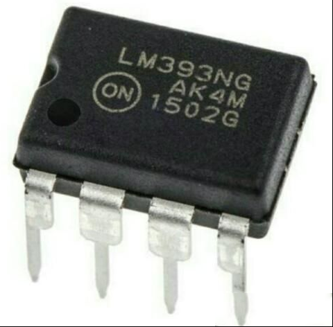

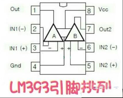

LM393为低功耗双电压比较器,内含两个相同的电压比较器(这里只使用其中一个),工作电压范围为2~36V。这里的?LM393接成一个反相输入电压比较器,二极管VD1给LM393的同相输入端③脚提供一个约0.6V的参考电压。
图2:LM393的引脚排列及功能
图3:DIP-8封装的LM393

图4:光敏电阻的外形
上图电路的光控开关是白天继电器不工作,晚上才会工作。
