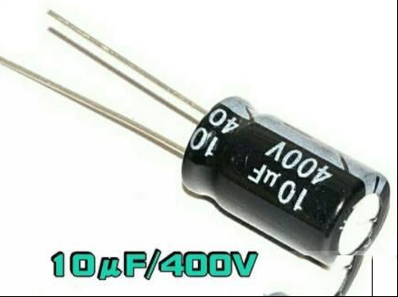

图2:10μF/400V的电解电容
用万用表直流电压档测量C两端的电压不到300V,而用万用表的交流电压档测量,竟然能达到300V,说明这个滤波电容两端的直流电压中混有较多的交流成分,否则用万用表交流电压档测量直流电压,万用表显示的读数很小甚至接近于0V。万用表交流电压档的输入端一般都带有输入耦合电容,直流电无法通过该耦合电容。
出现上述问题,可能是滤波电容内部电解质干涸导致容量变小,从而使滤波效果变差,在滤波电容两端便会有较大的纹波成分。
解决办法:拆下这个滤波电容,用数字万用表的电容档测量其容量,检查是否显著小于其标称容量。另外,四个整流二极管中的某个二极管损坏,也可能导致输出纹波增大。
