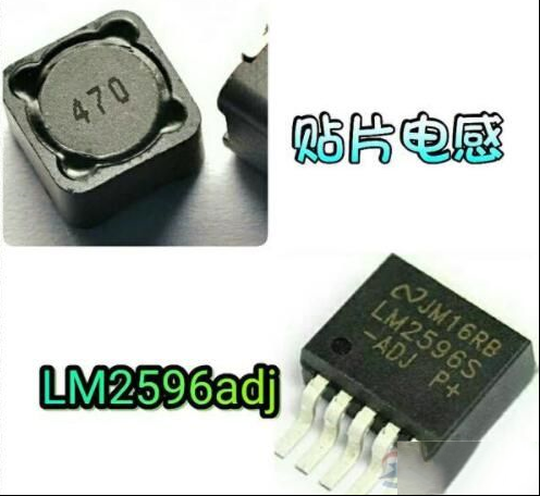

图2:LM2596adj及贴片电感的外形
在制作本电路时,图中的电感L选用47μH的贴片功率电感,VD选用SR360肖特基二极管。LM2596的输出电压分为固定版和可调版两种,这里选用带后缀字母adj的,输出电压可通过外接电阻来调整。
本电路只要元件良好,焊接无误,无需调试即可正常工作。
