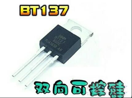

图2:TO-220封装的双向可控硅BT137
图中选用BT137双向可控硅的耐压值为600V,电流可达8A,除可对电风扇调速外,还可对白炽灯调光。

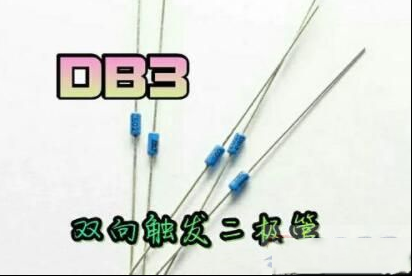

图3:双向触发二极管DB3

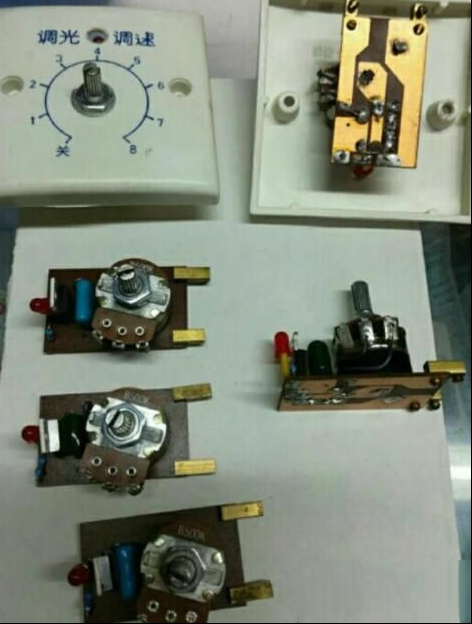

图4:带LED指示灯的调光/调速开关
上图中是制作的带LED指示灯的可控硅调光/调速开关。
