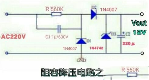

    AC220V转DC12V稳压电路图
以下是二款简单实用的AC220V转DC12V稳压电路。
图1:阻容降压电路之一
如图为全波整流的阻容降压电路。交流220V经电容C1降压限流、D1~D4组成的整流桥全波整流及稳压二极管D5稳压、C2滤波后,在输出端输出稳定的12V直流电压。这种阻容降压电路输出电流的大小与C1的容量有关。在本电路中,如果C1选用1μF的无极性电容,则最大输出电流约为69mA。
图中R1为泄放电阻,一般选用数百KΩ的电阻。这种阻容降压电路的输出电压与稳压二极管D5的稳压值有关,如果选用12V/1W的1N4742稳压二极管,输出电压即为12V。
图2:阻容降压电路之二
上图为半波整流的阻容降压电路,与上述的全波整流阻容降压电路相比,少用了两个整流二极管,电路更简单一些。但这种电路的输出电流只有上述电路的二分之一。
说明,上述阻容降压电路的输出电流较小,一般只适用于LED小夜灯、充电式LED手电筒这类小电流负载。
这种阻容降压电路是非隔离的,整个电路与交流220V是直接相通的,在工作时人体不得触及电路中的任何元件,以免遭到电击。

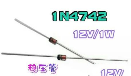

图3:1N4742稳压二极管
1N4742为常用的12V稳压二极管,它的功率为1W。
