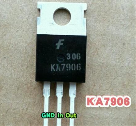

图3:KA7906的外形及引脚排列
KA7906的引脚排列与KA7806不同,使用时引脚不能接错,否则会损坏KA7906。
