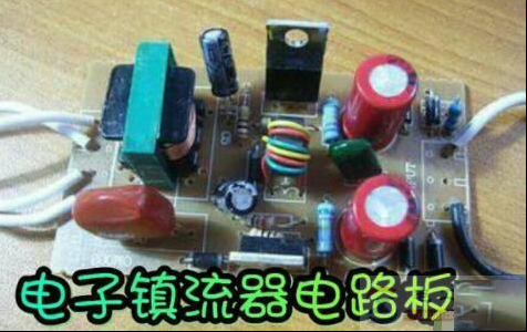

上图为一个日光灯电子镇流器的电路原理图。在工作时,220V交流电压经二极管D1~D4组成的桥式整流电路整流及电容C1、C2滤波后,产生一个直流高压给三极管组成的高频振荡电路供电。
三极管V1和V2是两个大功率的NPN型开关管,构成一个高频振荡器,R6和R7为起振电阻。B1为扼流圈,电容C3、C4、C7及二极管D5、D6组成一个软启动电路,可以避免开机瞬间高压对灯丝的冲击。
电子镇流器在工作时产生一个数十KHz的高频交流电压来点亮日光灯管,故电子镇流器有一定的电磁辐射。如果将一个中波收音机靠近台灯的电子镇流器,收音机中便会发出较大的杂音。
但是,由于台灯用的电子镇流器功率不大,而且这种电磁波辐射的频率不高,所以对人体一般没什么影响。

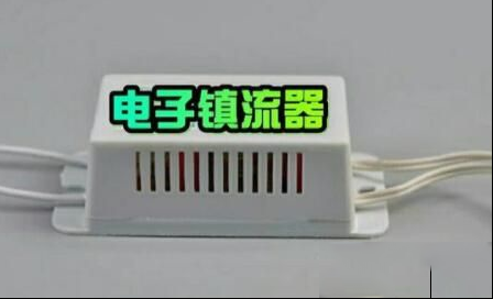

图3:电子镇流器的外形
