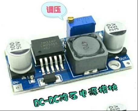

图2:DC-DC降压电源模块
市场上有售这种LM2596降压电源模块的,如果觉得制作麻烦,也可以直接购买成品的DC-DC降压电源模块,其输出电压可通过电位器来调整。

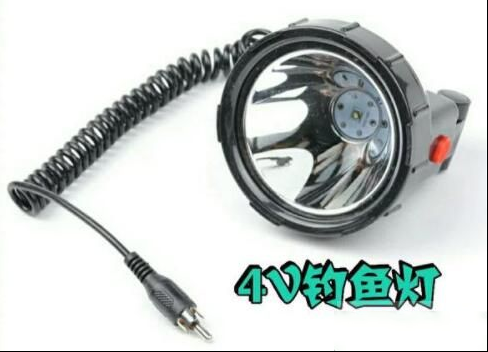

图3:4V钓鱼灯
上图为4V的LED钓鱼灯,带有一个电源插头,可以外接电源供电。
