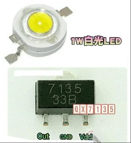

图2:QX7135的引脚功能
上图为SOT89-3封装的QX7135的引脚功能,使用时引脚不能接错,以免损坏IC。

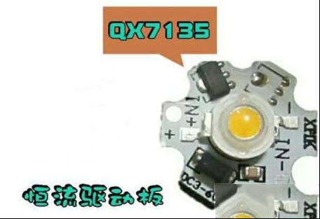

图3:QX7135恒流驱动板
QX7135在驱动1W的LED灯珠时,一般要求QX7135及LED灯珠都要焊接在铝基板上,方便散热。
