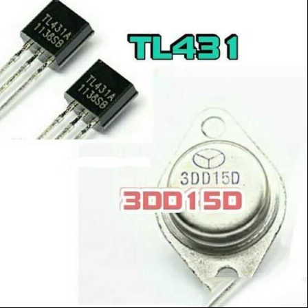

图2:3DD15D三极管和TL431的外形
TO-92封装的TL431的引脚排列为:面对型号,从左到右依次为R、A、K。

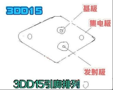

图3:3DD15D三极管的引脚排列
上图为3DD15D的引脚排列,这种TO-3金属壳封装的3DD15D只有两个引脚,金属外壳为三极管的集电极。
