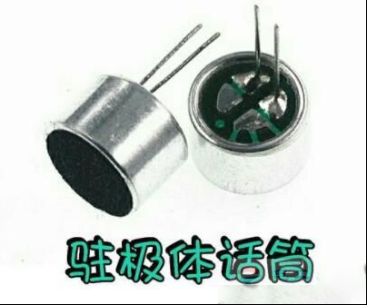

图3:驻极体话筒
驻极体话筒体积小,失真小,频响宽,灵敏度高,故助听器多选用驻极体话筒作为声-电转换元件。
