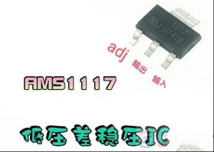

上图为引脚功能,AMS1117的外形封装有多种,上图为SOT-223封装。
在制作本电路时,AMS1117要选用带后缀字母adj的,这种AMS1117的输出电压可通过外接电阻来调整。
