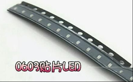

图3:0603封装的贴片LED
上图为0603封装的贴片白光LED,这种小功率白光LED的正向压降一般在2.8~3V,工作电流一般可取1~10mA。
