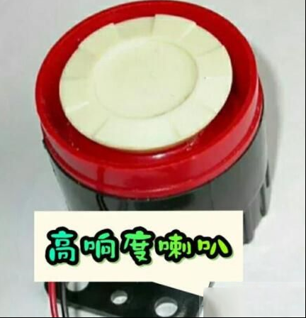

图2:高响度喇叭的外形
上图中高响度喇叭内置音源,工作电压为9~12V,只要接通电源即会发出报警声。

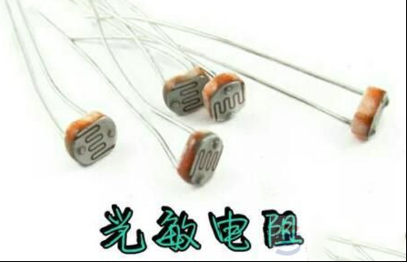

图3:光敏电阻的外形
光敏电阻是一种对光敏感的元件,其阻值与光线强弱有关,一般光线越弱,光敏电阻的阻值越大。

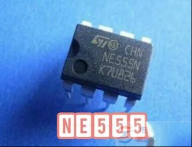

图4:DIP-8封装的NE555时基电路
NE555是一款双极型555时基电路,其输出端③脚的带负载能力可达200mA。如果报警电路的工作电流小于200mA,上图电路也可以省略继电器,由NE555直接驱动报警电路工作。
