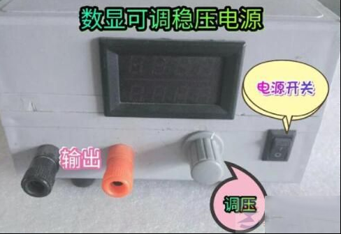

图3:用LM2576adj制作的数显可调稳压电源
LM2576的输出电压有多种,上述LM2576T-12的输出电压为固定的12V。如果选用LM2576adj,则可以构成一个输出电压可调的稳压电源。
如上图,采用LM2576adj制作的数显可调稳压电源,则输出电压可以在1.2~24V之间调整。
