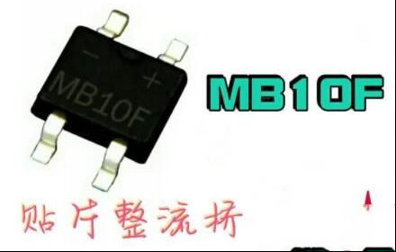

图2:MB10F贴片整流桥
MB10F为LED照明灯里常用的贴片整流桥,其整流电流为1A,耐压值为1000V。
