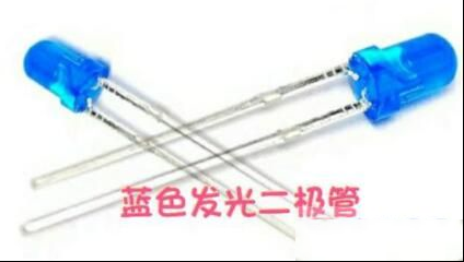

上图电路为之前磁带随身听外接电源常用的稳压电路。二极管VD和蓝色发光二极管(其正向压降在3V左右)串联使用组成一个3.7V的稳压管,用于给8050三极管的基极提供一个稳定的3.7V参考电压。由于8050的发射结电压为0.6~0.7V,变化很小,故只要8050的基极电压稳定,即使输入5V电压有一定的波动,其输出电压(即发射极电压)也会保持稳定。
图2:蓝色发光二极管
本电路使用蓝色发光二极管既作为3V左右的稳压管,同时也作为电源指示灯。VD用来抵消8050的发射结电压,这样输出电压即为3V左右的电压。如果需要精确的3V电压,可以采用TL431精密稳压电路来代替VD和蓝色发光二极管组成的3.7V稳压电路。8050三极管的功率为1W,最大集电极电流为1.5A,而本电路中8050集电极-发射极之间的电压只有2V,其发射极电流为300mA。
