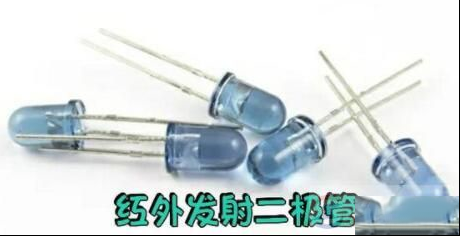

上图中VD1为红外发射管,由于为近距离控制(20cm以内),所以采用直流驱动红外发射管工作(一般远距离控制时采用脉冲驱动红外发射管)。电阻R1为VD1的限流电阻,当接通电源时,VD1便向外发射红外信号。
图2:红外发射管

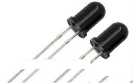

VD2为红外接收管,这种管子只要接收到红外信号,其反向电阻就会显著变小(与光敏电阻相似)。当VD1和VD2之间没有遮挡物时,VD1发出的红外线被VD2接收,故VD2的反向电阻很小,三极管VT饱和导通,其集电极控制的马达得电工作。当有物体从VD1和VD2之间经过时,VD1发出的红外线信号被遮挡,致使VD2无法接收到红外线信号,此时VD2的反向电阻变得很大(可达MΩ级),VT截止,马达断电停止工作。
图3:红外接收管
