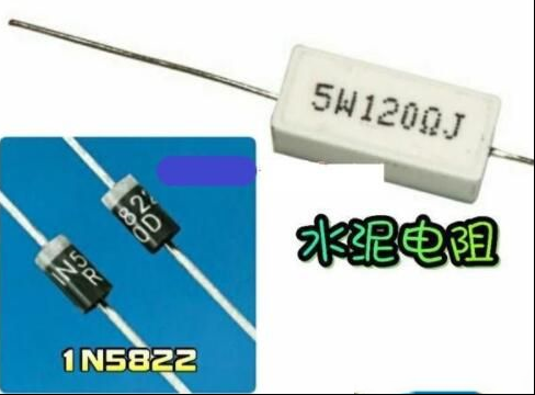

图2:水泥电阻和1N5822肖特基二极管
在制作具体电路时,降压限流电阻R可选用价格低廉的水泥电阻。防倒流二极管选用常用的1N5822,其耐压值为40V,额定工作电流为3A,用在此电路中绰绰有余。
