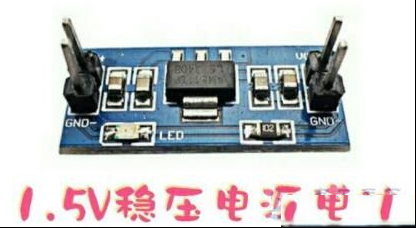

图2:低压差1.5V稳压电源模块。
如果觉得以上稳压电路的电压不精确,则可以选用市售的1.5V稳压电源模块,其输入5V电压,输出为稳定的1.5V电压。
以下是这种电源模块的电路原理图:
图2:1.5V稳压电源模块电路原理图。
上图中AMS1117-1.5V是一款低功耗、低压差的稳压IC,压差最大为1V,具体大小与负载电流有关,负载电流越小,压差就越小。本电路输入电压≥2.5V,可输出1.5V的稳定电压。
