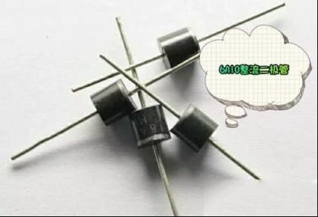

直流电路电流为6A,选用四个6A10整流二极管接成桥式整流电路,可以满足要求。在接成桥式整流时,流过6A10二极管的电流只有负载电流的二分之一,所以本电路最大输出电流可达12A。
因未说明是供什么负载使用,如果负载对整流后的纹波要求不高,可以选用简单的电解电容滤波。滤波电容的耐压值要求≥200V,容量可选用1000μF以上的电容。如果耐压值≥200V的电容量电解电容买不到,也可以将耐压值低的电解电容串联使用。
图2:6A10整流二极管
6A10是常用的大电流整流二极管,其耐压值为1000V,额定整流电流为6A。
