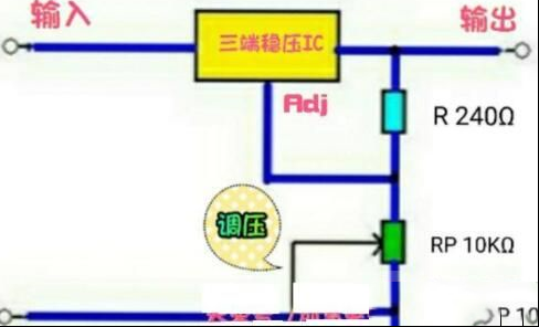

    用可调电阻改变输出电压的简单电路图
在电源输出端通过串联一个电阻来调节输出电压,仅适用于LED小灯这类小电流负载,大电流负载一般通过调节稳压电源Adj端电压来改变输出电压。
上图中电路就是一个采用可调电阻(电位器)来改变输出电压的简单电路。这种电路输出端串联有可调电阻RP,无法输出大电流,负载RL只能是稳压管、LED指示灯这类小电流负载。
在稳压电源的输出电压不变时,通过调整RP阻值来改变负载RL两端的电压。如果将可调电阻RP换成多圈电位器,这种简单电路还能用于测量稳压管的稳压值,三极管的穿透电流,LED灯珠在不同电流下亮度的变化等参数。
如果负载电流较大,那么通过调整电路中电压取样电阻,可以改变输出电压的大小。
以下是电路图:
上图中三端稳压IC型号为LM317,由于LM317的输出端与Adj端之间有一个1.25V的固定电压,如果R的阻值固定不变,则流过R的电流为恒定电流,其大小为1.25V/0.24KΩ=5.2mA。
由于R与RP为串联关系,则流过RP的电流也为5.2mA,只需要调节RP的阻值即可改变输出电压的大小。
