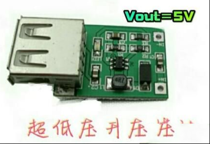

图2:PT1301升压电路模块
以上这种升压模块输出电压为5V,且带有USB输出端口,可以直接给小功率的USB设备供电。
