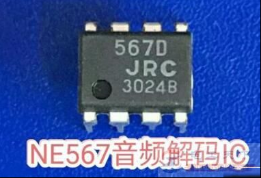

图2:DIP-8封装的NE567
NE567为常用的音频解码IC,其工作电压为4.75~9V。NE567内部的振荡频率由其⑤⑥脚所接的电阻电容决定。在其③脚输入的信号频率与NE567内部的振荡频率一致时,其⑧脚输出变为低电平。

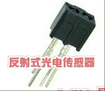

图3:反射式光电传感器
以上反射式光电传感器内部由一个红外发射管和红外接收管。

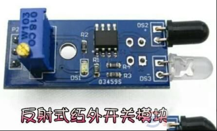

图4:反射式红外开关模块
以上红外开关模块带有红外发射和接收管,它的输出信号能驱动小功率的继电器。电路板上的电位器用来调整检测距离。
