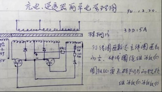

摘要: 老式电源逆变器原理图可以使用12V电瓶,整一个200瓦功率的硅钢片,初级220V抽几根头可以调节电压,次级12V三根头,中心抽头直接接电瓶正极,两边的抽头分别接3DD15A的集电极,两发射集并联接入电瓶负极。副线圈为反 ...
    老式电源逆变器原理图

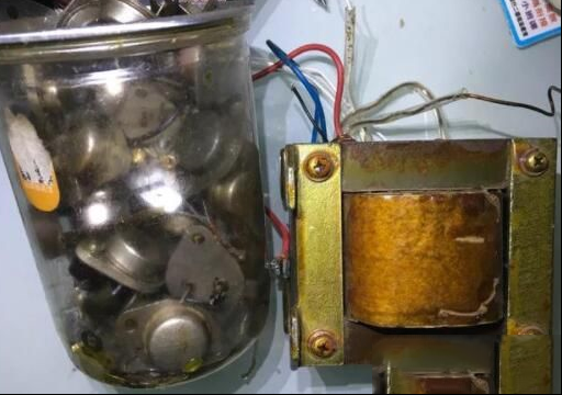

可以使用12V电瓶,整一个200瓦功率的硅钢片,初级220V抽几根头可以调节电压,次级12V三根头,中心抽头直接接电瓶正极,两边的抽头分别接3DD15A的集电极,两发射集并联接入电瓶负极。副线圈为反绕组,匝数比为主线圈的一半,其中心抽头经过大功率电阻(可用电炉丝绕制)及二极管串联接入负极。
逆变器的工作原理图" width="456" height="400" />
为方波波型输出,付线圈中心抽头的电阻值可改变振荡频率,电阻越小,频率越低,电压降越大,功耗越大,输出电流也大,三极管负载大有发热现象,所以要安装足够大的散热板。
下面来制造一个盒子,后面墙板安装两组3DD15A的三极管,装上电压表,输出调节族扭。
