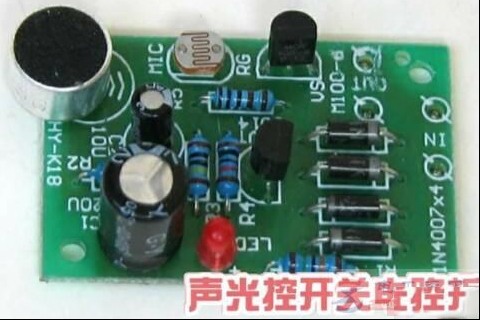

图2:声光控延时灯座电路板
这种分立元件构成的声光控延时灯座中一般只有三个三极管,另一个是TO-92封装的单向可控硅,常用的型号为BT169或MCR100-6(其外形与9012三极管一样),不少初学者会误认为该可控硅为三极管。
