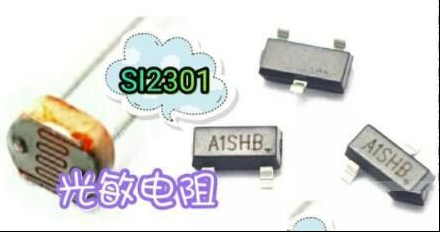

RG是光敏电阻,SI2301是一款贴片P-MOSFET,作为一个光控电子开关使用。SI2301的漏源电压为-20V,漏极电流为-2.3A,栅极门限电压为-2.5V。
选用这种门限电压高的MOSFET作为电子开关,性能要优于A1015这类双极型三极管构成的电子开关。
图2:光敏电阻及SI2301
