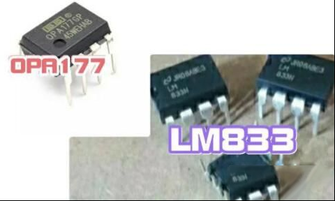

图2:精密运放OPA177和音频运放LM833
由于运放A的开环放大倍数很大,工作于负反馈状态时,其闭环放大倍数只与外接的电阻R1、R2有关,而与运放无关。即使更换不同型号的集成运放,本电路的闭环放大倍数也不会发生变化,这个放大电路交直流信号皆可放大。
如果用于放大交流音频信号时,可以选用输入噪声小、失真小、转换速率高的音频运放,比如:NE5534、LM833等。如果用于放大缓慢变化的超低频信号或直流信号时,则可以将耦合电容C1和C2省略,A选用ICL7650或OPA177等超低失调电压运放。
