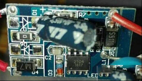

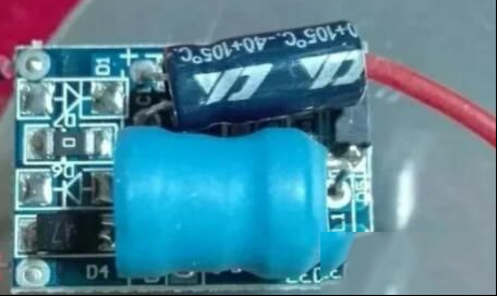

图2:12~85V低压LED节能灯电路板
图3:12~85V低压LED节能灯电路板
上图为低压LED节能灯的电路板,这种电路板比较简单,除了电源滤波电容和电感线圈,其余的元件均为贴片元件。有些采用12V电瓶作电源的LED地摊灯中使用的就是这种电路板。
