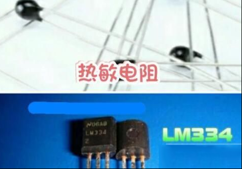

图2:LM334和热敏电阻的外形
在测试不同的热敏电阻时,需要选择合适的测试电流(通过调整R的阻值来改变测试电流的大小),一般热敏电阻的阻值越大,选用的测试电流越小。
