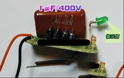

图2:充电手电筒电路板
如果手电筒电路板上的降压限流电容损坏,在确认其它元件良好的情况下,可以把该电容换成容量相同,耐压值为630V的电容,可以降低损坏概率。
劣质电解电容在使用一段时间之后,电容内的电解液会挥发掉,当电解液挥发掉之后,电容在电路上就处地短路状态,一通电就会炸电容。
