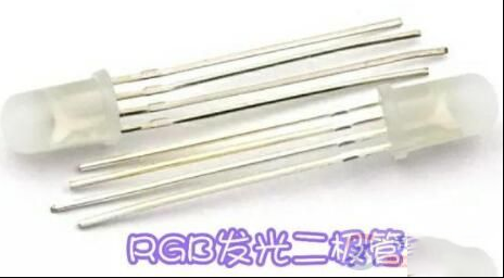

2、RGB发光二极管
图2:RGB发光二极管
RGB发光二极管内部灯芯上集成有红、绿、蓝三色高亮度发光二极管,其有四个引脚,分为共阳极和共阴极。这种RGB发光二极管若通过外部电路控制其内部三个发光二极管的导通及亮度,便会发出不同颜色的光。本电路选用的是共阳极的RGB发光二极管。
