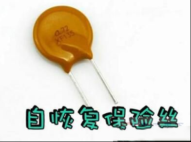

如果保险丝为自恢复保险丝,此时保险丝的电阻变得很大,使流过负载的电流极小,也可以保护负载。

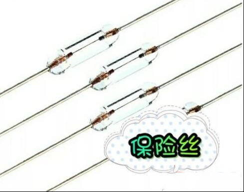

图2:普通的玻璃壳保险丝
图3:自恢复保险丝
上图中保护电路选用哪种保险丝,视实际情况而定。一般在高电压、大电流下,宜选用普通的玻璃壳保险丝。如果是搞一些电路测试,可以选用合适的自恢复保险丝。在选择保险丝时,要求保险丝的工作电流要≥1.5倍的负载电流。VD的耐压值要求≥1.2~1.5倍电源电压,并且工作电流要大于保险丝的工作电流。
