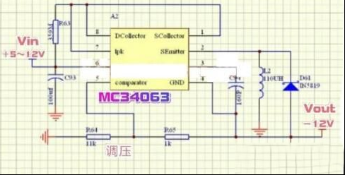

图2:MC34063构成的+12V转-12V稳压电路
如果只有一个正12V电源,而要加一个负12V电源组成一个±12V稳压电源,可以采用MC34063将正12V电源转为负12V电源,而且是共用一个GND端,可获得±12V的稳压电源。
在上图电路中,MC34063的输入电压为5~12V,输出电压为-12V(实际电压可通过电阻R64和R65来调整)。MC34063的最大输出电流为500mA,如果要使输出电流更大,可以在MC34063的②脚外接大功率三极管来扩流。
