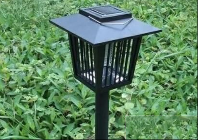

图2:太阳能杀虫灯
这种太阳能杀虫灯采用锂电池或小型铅酸电池供电,高压电网所需的高压由三极管振荡电路产生,而图1电路的高压是由220V交流电压升压产生的。
