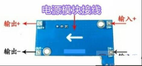

图2:降压电源模块的接线方法
这种DC-DC降压模块上标有IN+、IN-的为直流电压输入端,标有OUT+、OUT-的分别为直流正负输出端。

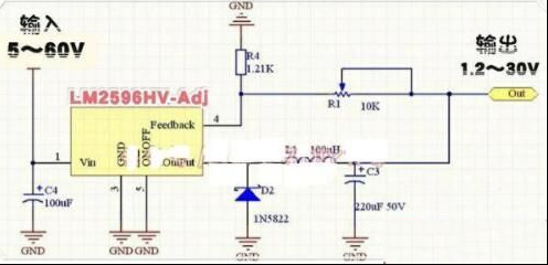

图3:高压DC-DC电源模块电路原理图
上图为这种高压DC-DC电源模块的电路图。可见,该模块采用高压版LM2596HV-Adj设计,这是一款常用的大电流降压型DC-DC稳压IC。
这种电源模块的降压IC一般采用TO-263封装,直接焊接在PCB板上,靠PCB板的铜箔来散热,在工作压差及负载电流较大时模块发热较大,故该模块输出电流不宜过大。
另外,该模块的最高输入电压为60V,在实际使用时必须留出足够的余量,以免输入电压过高损坏稳压IC。
