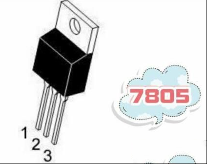

7805是一款常用的三端稳压集成电路,它的外围电路比较简单,一般初学者都可以用它来制作一个性能良好的5V线性稳压电源,这里介绍下如何使用该IC将12V电压转为5V电压。
以下是该降压电路的电路图:
如上图,按图示数值选用元件,焊接无误,不需调试,即可输出5V的稳定电压。
图中C1和C2皆为电源滤波电容,C1耐压值为10V,C2耐压值要求≥16V。本稳压电源的输出电压为固定5V,最大输出电流为1.5A。
7805外围电路简单,但使用不当易损坏IC。接线时应注意,IC的①脚为输入端,③脚为输出端,若将③脚误作为输入端接入12V电压,IC马上就会损坏。
本电源在输出电流较大时,IC必须外加一个散热片用于散热。该IC自身散热片与其②脚相连,在使用时外加散热片可以接GND端。
主要看输出电流,7805额定电流1A,1A以内可直接使用7805,把12V降压到5V,超过1A电流需要DC–DC开关电源芯片。
正面朝人,左边的爪接12v,中间的爪接地,右边的爪出来即为5v,需要安装一个散热片,否则就会烫爪。输出接个电容滤波,几百μ就可以,注意不要被电烙铁烫到爪。
