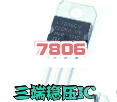

7806是一款三端稳压IC,最高输入电压可达35V,输出为6V固定电压,最大输出电流为1.5A。7806为线性稳压IC,在本电路中7806的输入电压为12V(蓄电池若充满电电压还要高些),其工作压差可达6V以上,在1A负载电流下,7806发热较大。为了降低7806的工作压差(其最小工作压差为2V),可以在输入端串联4~5个1N5391(其工作电流为1.5A)二极管降压,如此在12V电压下,7806的输入电压在8V左右,自身功耗大大减小。
图2:TO-220封装的7806
7806外形如上图,其①脚为输入端,②脚为GND端,③脚为输出端。在使用时,该IC需要外加一个散热片,在电路中C1选用耐压值为25V的电解电容,C2选用耐压值为10V的电解电容。
