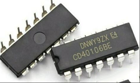

CD40106是一款微功耗CMOS六施密特触发器,内部含有6个施密特触发器,本电路只使用内部的两个施密特触发器。施密特触发器IC1接成一个简单的矩形波振荡器,振荡频率由R1和C1决定。IC1工作时输出的振荡信号经IC2缓冲后通过N沟道MOS场效应管20N06驱动升压变压器工作,在变压器次级即可输出交流高压。若需要直流高压,可以在变压器次级接两个串联的UF4007快恢复二极管作为高频整流。
图2:CD40106施密特触发器
CD40106为CMOS器件,工作电压范围为3~16V,静态耗电在μA级。本电路只使用内部的两个施密特触发器,其余闲置不用的触发器的输入端应接高电平或GND。
