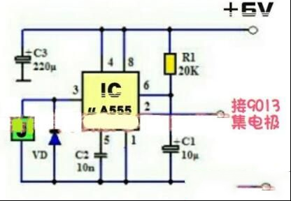

可调稳压电源在使用不当时容易导致输出短路而出现过大的电流,就可能损坏稳压IC,所以可以添加一个短路保护电路。
这里以大电流稳压器件XL4016(其最大输出电流可达8A)为例,介绍一款简单的短路保护电路,可以在稳压电源输出短路时,自动关闭稳压IC的输入电压。
图1:稳压电源短路保护电路
XL4016是一款常用的大电流稳压IC,其应用资料很多,这里不给出具体的电路图,只画出保护电路。图中电阻R1为取样电阻,接在稳压电源的负输出端及XL4016的GND端(①脚)之间,当负载电流流过R1时便会在R1上产生压降。由于R1取值为0.1Ω,当电源输出电流在4A以下时,三极管VT处于截止状态。
图2:μA555构成的短路保护电路
当稳压电源输出端的正负极短路时,R1上的压降将≥0.7V,此时VT导通,由于集电极与μA555的②脚相接,μA555的②脚为低电平,其输出端③脚由平时的低电平变为高电平,继电器J吸合,接在XL4016输入端⑤脚的触点J1断开,从而使稳压电源输出为0V,这样便保护了稳压电源。
本电路中μA555接成施密特触发器使用,故稳压电源短路时,继电器可能会频繁开关,出现该问题时可将电容C1增大至上百μF。此外,也可以将μA555接成单稳态延时电路,延时时间根据实际情况设定为几分钟或更短的时间。
μA555所需的6V电压可以由7806产生,7806接在J1的左端,要注意7806的最高输入电压为35V。继电器选用6V的。
图3:康铜丝取样电阻
取样电阻R1可以选用康铜丝电阻或金属膜电阻,具体阻值视电流而定。假设在短路电流超过7A时动作,则选用0.1Ω左右的电阻,其功率要求>5W,否则会烧坏电阻。如果要求电流<7A保护电路起作用,可以增大R1的阻值。
