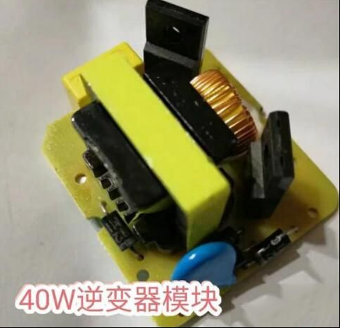

图2:成品的40W逆变器模块
自制逆变器及升压变压器的制作较麻烦,需要根据实际要求找尺寸合适的磁芯及漆包线,故上图电路仅供参考。如果不想制作,也可以直接选用成品的逆变器模块。
上图为一款小功率的逆变器模块,工作电压为12V,功率40W,输出为AC220V,只要给模块的三极管加上散热片,便可以带动LED灯泡工作。
